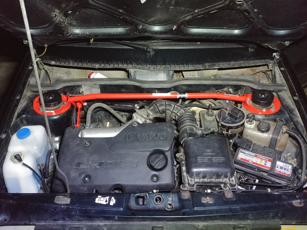

Projekat konacno zavrsen :)

Motor je poceo da baca ulje na odusak ko blesav pa je moralo nesto da se uradi po tom pitanju.Odlucio sam se da ne radim motor nego sam kupio kompletnu Ladu 110 16v i prebacio motor u Samaru.To mi je bila dugogodisnja zelja da Sputnik dobije 16v :angel
Imao sam dosta problema sa preradom jer je na 110 bio plin budzevina, kad sam video da je ecu na njoj od 8v isti kao i na mojoj samari a motor 16v znao sam da pocinje igranka
Morao sam da nabavim ecu sa lade 16v euro3 jer Samarin euro2 iako flesovan sa firmverom za 16v nije hteo da radi kako treba jer je hardverski ogranicen na stampanoj ploci nisu zalemljne komponente kao kod ecu euro 3.Takodje sam morao da doradjujem el instalaciju jer je sad motor euro 3 pa mu trebaju dodatni senzori da bi radio kako treba, senzor temp vazduha na protokomeru , senzor bregaste, senzor neravnog puta itd
namucio sam se ali na kraju sve je leglo na mesto i radi za :prvi
Uspeo sam da nabavim kosku sa nosacem motora , stiglo mi iz Rusije.Na 110 je taj nosac fabricki a na Samari ga nema
Uradio sam i ceo prednji trap sve novo,zadnje amortizere i opruge, uradjena optika Lajka je zategnuta ko pracka :mrgreen:
Eto ukratko da ne bude da nisam rekao nista ;)
