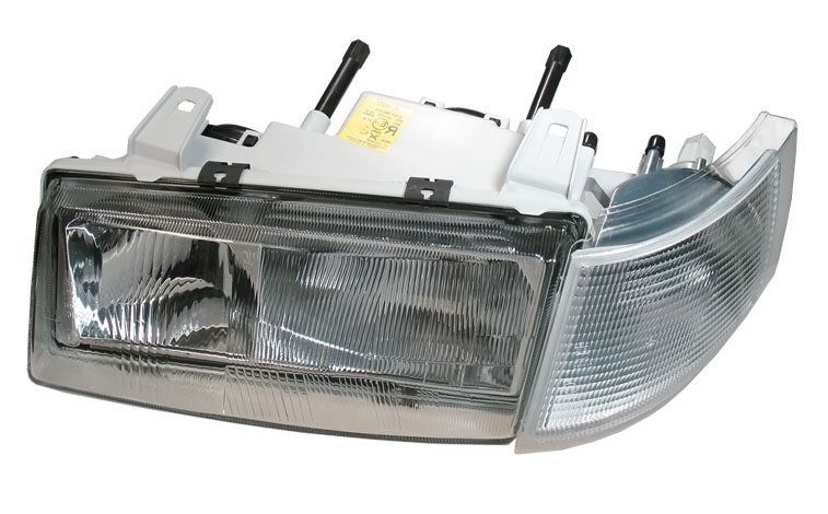

Pitam se da li bi pomoglo da se stave ksenon sijalice u farove lajke 111? Da pojacam malo osvetljenje nocu he he

naravno da moze, imas gotove komplete za svaku varijantu. samo odaberes boju svetla....

Sa bošovim farovima ćeš biti laka meta za pandure dok se ruski, sa projektorom, bez problema provlače. Na ruskim se uz male prerade čak može dobiti i granica snopoa skoro kao na fabričkim xenon rešenjima.

Moze blize objašnjenjebruyoni wrote:Sa bošovim farovima ćeš biti laka meta za pandure dok se ruski, sa projektorom, bez problema provlače. Na ruskim se uz male prerade čak može dobiti i granica snopoa skoro kao na fabričkim xenon rešenjima.
srednje svetlo nije ni za k. baca mnogo nisko i slabo i pored podešavanja iz kabine.
dugo je ok.
da li bi pomogle ksenonke za srednje?

Bosch far
Ruski far
U Bosch far ako se stavi xenon zbog konstrukcije zaslepljuješ druge vozače plus te panduri odmah primećuju i onda imaš peripetije sa njima
Ako se stavi u ruski onda je zbog projektorskog sočiva u njemu zaslepljivanje drugih vozača daleko manje, uz pravilno štelovanje nepostojeće, i uz neke xenone od 4300 K prilično bezbedno za korišćenje i pred pandurima.
Svetla se ne šteluju prekidačem u kabini već onim dugim šrafovima na zadnjoj strani, prekidačem iz kabine se farovi samo diži u spuptaju u zavisnosti od opterećenja zadnjeg kraja.
Imam Bosch farove i nikakvu potrebu za xenonima.

Pa to, dižem ih na srednjim svetlima ali ne baca daleko i mršavo svetlo, tako da sa dugim nikom ne smetam. Pa rekoh ako stavim jače sijalice..bemu pa ja nikad nisam menjao sijalice
Moguće da su oslabile same od sebe
Btw, ruske farove imam.
edit: kakve ksenonke da uzmem, sta da trazim? Koliko sijalica po faru?

A jesi li ih naštelovao na šrafovima? To je najbitnije, taj prekidač u kabini može i da ne radi a štelovanje ti radi svaki tehnički pregled.
Što se gasa tiče sam jako zadovoljan. Nemam pojma koliko bi koštala najpovoljnija ugradnja jer je najpovoljnija ona zbog koje nemaš problema, tako sam i ja ugradio. Prvo sam tražio odličnog majstora pa sam kad je on završio platio. Koliko sada košta, pojma nemam. Auto uopšte ne štedim, kad mi treba zgazim po autoputu 130-140 i po gradu ne gnjavim a potrošnja gasa je u proseku 8 l

Pa meni radi prekidač unutra, ima nekoliko stepena, šrafove nisam dirao pogledaću.
Ako neko zna koje tačno ksenonke(ako ima neki broj,ili su univerzalne, nemam iskustva s tim jbg) nek baci info.

Ja imam problem sa tim bosch farovima, stelovanje ne funkcionise na oba fara. Iz kabine nista a na faru mozes da vrtis do beskraja nista se ne desava. Konkretno desni far mi bleji u pod na dva metra ispred i kada sam pokusao da ga potkajlam iznutra pored sijalice, potpuno se otkacio i landara socivo u faru. Pokusao sam da naguram neke tvrde sundjere i nista. Premium nekvaliteta kakav crni bosch.
Usput mi je pukla jedna zabica od poklopca fara verovatno od preteranog kvaliteta. Kako je to sve dobro uradjeno, zveknuo je i osigurac prilikom pipkanja.
Sad pitanje, skida li se far lako? ima li i neke donje srafove koji ga drze za vezni lim? Ima li samo zabice koje drze staklo ili je dodatno zalepljen? Kada bih to radio, onda bi ubacio i led dnevna svetla u far, jel bi me drkali panduri za to? Ovi novi akumulatori se raspadaju brzinom svetlosti i alternator je pri kraju kako kaze elektricar, pa da rasteretim sirotinju.

Takodje imam Bosch farove i nisam vozio kola sa boljim svetlima a o ksenonima nisam imao portrebe da razmisljam. Cak na dugim imam sijalice od 95/100W, da li je to Imre prepravljao ili je tako fabricki, ne znam ali svetla su za medalju.

Inače Osran Night Breaker stvarno daju vidno bolje svjetlo. Nedostatci su im da su i vidno skuplje od prosječnih sijalica, a i vijek trajanja im je kraći. Meni su obe riknule nakon godinu dana i to u vrlo kratkom priodu jedna u odnosu na drugu.
A postoje i sijalice od 100W, ali s obzirom da se na Ladi ta plastika na žici brzo topi, to baš ne bih preporučio. Doduše, ima se za naručiti kreamički H1 priključak, sa ebaya, pa se onda može koristiti i 100W sijalica. Inače, ja imam ove od 100W na XMu i zadovoljan sam.

Farovi se lako skidaju. Ako se dobro sjećam, moraš skinuti lajsnu ispod fara, jer tamo imaš šaraf. Bosch far se može rastaviti i onda možeš popraviti mehanizam za podešavanje. Vjerojatno ti je samo spao klizač sa šarafa, to se i meni bolo desilo.masan_motor wrote:Ja imam problem sa tim bosch farovima, stelovanje ne funkcionise na oba fara. Iz kabine nista a na faru mozes da vrtis do beskraja nista se ne desava. Konkretno desni far mi bleji u pod na dva metra ispred i kada sam pokusao da ga potkajlam iznutra pored sijalice, potpuno se otkacio i landara socivo u faru. Pokusao sam da naguram neke tvrde sundjere i nista. Premium nekvaliteta kakav crni bosch.

Hvala za info rascho, ma frka mi da se nešto ne raspadne usput, kad god nešto pipamo, nešto drugo rikne ko da je ukleta
Ps: Na njoj bile neke jače sijalice pa je sve izgorelo, počev od džekova na faru do ablendera sve menjano. Ni slučajno jače sijalice od propisanih. Lada samara je imala farove za medalju a ovo je nešto jadno škiljavo, jedva radi.
Može ali uz dodatak releja, ko ima vremena.

Pa kad "genijalci" spale sijalicama od 100W normalno da je škiljavo. Zaista treba biti poseban kreten i staviti duplo jaču sijalicu u običan farpa se čuditi što se sav izvitoperi.
